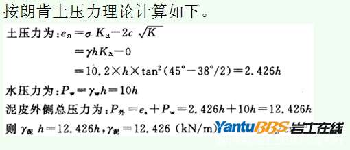

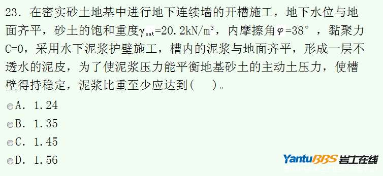

下面是这道题的答案还有解析过程,这里大家可以看到,是按照泥浆底部的应力平衡来计算的,而不是按照泥浆墙体左右两侧受到的总力来进行计算。
按照我的理解,平衡公式应该这样:
1/2*r*h^2*ka+1/2*rw*h^2=1/2*r泥*h^2。
有谁能帮我指点下啊,多谢!

压强相等求解。

亲你算得土压力的合力,我的理解应该计算各段压力相等即可,你的合力相等不代表各段力是平衡的你觉得呢。
