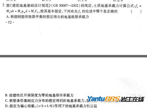

这道题答案是C,不知道在哪里可以找到出处啊,有谁帮忙指点下啊,多谢!

ABD全不对,C还部分被遮盖了

这是土力学基本知识。

是的,选C.土力学基本知识!

土力学教材,虽然不一定有原话,但都会涉及
