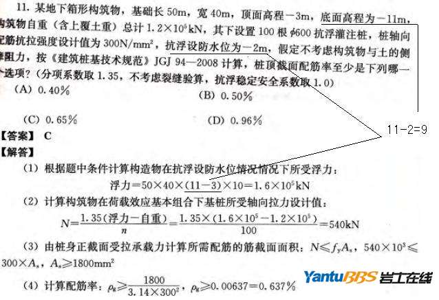

武威—2012注册岩土师考试真题详解中,上午第11题的浮力水头是否有错误?应该是9米的水头吧

没问题,构筑物全在设防水位以下,计算高度取构筑物的完整高度(11-3)米

浮力计算没有问题,箱型基础受顶面 和地面的水压力  两者之差就是浮力

浮力跟你水位没关系吧 应该跟构筑物排水体积有关!

楼上的几位说得对。
题设中给出的构筑物自重中含了土重,否则应计算至-2米标高即9米水头,并在压重部分加上顶板以上土的重量(此时地下水位以下取天然重度)。

浮力=水重度 乘以 排水体积  这个没错的

有问题啊,,-2到-3之间的土还要承受浮力,因此自重中还要扣除50-10*1*10

这道题好像是有点问题,少扣除1m厚土的浮力。要是武威能出来解释一下就好了

此题我也按楼主的想法做的。不过,排水体积等于浮力,答案应该是对的。

这个水位没问题,那个系数才有争议。

明摆着武威错了。不过这人不会跟你讲道理的。每年都有若干这样的题。如果出题的人不考虑到,那是你多事,如果出题的人考虑到你没考虑到,那是传说中的陷井了。
