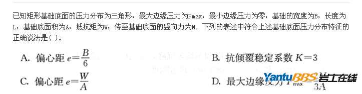

不明白的是B,怎么算出来的

地基规范P267页,K=Y/e
Y为形心至最大受压边缘的距离,本题y=b/2
e为偏心距,本题e=b/6
所以,K=3
都是老师

楼上真厉害,我还一直不知道怎么来的。谢谢!

其实也可以参考桥涵地基基础规范,上面也有。

地基规范有267页?在那啊?我的好像没那么厚啊

指的是2011版的
其实也可以这样推:基底弯矩为N*b/6   而抗倾覆弯矩为N*b/2
稳定系数即为3

抗倾覆力在在三角形的1b/3处
