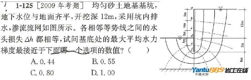

参考答案: 两条等势线间水头差12/8=1.5;水力梯度1.5/1.5=1
疑问是渗流长度为啥是1.5?求解

B吧?(12:9):((17+5):9)=0•545

水力梯度=等水头线间的水头差/等水头线的距离。。。。
(12/9)/3=0.44  因为等水头线的距离接近于3m。所以最接近于0.4444444

12/9/3=0.444
A

最短的流线是22m啊,就是水绕桩的距离,所以流程应该是22/9=2.444,水头损失是12/9=1.333,水力坡度系1.333/2.444=0.545,哪里有问题吗?

流程已给了,d-e是3m,所以应是A
