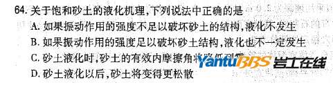

2009年的真题,选项A对不对?

好像也对啊,但c肯定正确

液化机理不是破坏砂土结构
而是孔隙水压力的增加
我的理解

好象选ABC

大家说说看  到底A对不对啊

有效应力为0,你说结构有没有破坏啊?

BC正确、D错误肯定无异议,就是不知A,我认为A正确!

标准答案是什么?

结构如果不破坏,砂土就无法重新排列紧密。也就不存在液化了。
