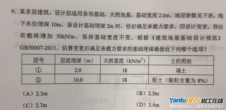

上午案例的第九题,预估荷载增加50KN/m,计算基础埋深的那道,我看到有人的答案是3.4的。我的想法是,增加的荷载量由加深的修正来抵消,修正系数是2.0就有2.0*18*(d-0.5)-2.0*18*(2-0.5)=50/2 这样算的d最后等于d=2.69m,到底是哪个答案呢?

我也是这样算的

我怀疑选3.4的yanyou是不是把50KN/m看成50kPa了

我也是这样算的,但估计是我们错了。加深基础也加大了基础的重量啊!

和楼主一样的,我认为我们是对的!呵呵

有2m的宽度,一定要除2,这应该是个坑

我也是和楼主同解。至于3楼提及的,考虑加深基础也加大了基础的重量,只能更深啦,但不至于到3.4m吧,差了0.7m呢,我较倾向于2.7

我也倾向于楼主答案,不是了加大基础自重,是加大了基础自重与土重力的差值。所以这块儿加大的很少。

也就是fa修正的问题吧,fa增加的只是增加的d修正,应该是2.7

我也跟楼主的一样

应该考虑基础加深增加的土的重量
