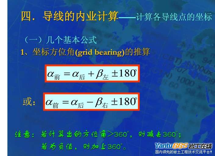

10、方位角计算,应该为150度
这个貌似也不对,不是简单的两个角相加,
题目给出方位角AB为60度,角BAC是左角,求直线AC的方位角,
应用方位角的计算公试:60+89+180=329度,否

yht976:10、方位角计算,应该为150度
[图片]
这个貌似也不对,不是简单的两个角相加,
....... (2013-09-09 15:08)
可以减180啊,是29度
