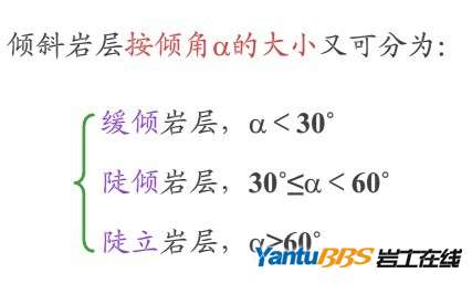

下午案例19题,求岩石边坡压力题目的比较深的陷井!!
用边坡岩石土压力,直接用边坡规6.3.3 求得是212KN,选择A,但是该公式适宜的条件是缓倾斜角度的边坡,而该题目倾斜角度是45°,不适合6.3.3 ,其实应该用前面一个公式计算!
地质手册上关于岩石角度的分类:
有人提出 乘以1.2的系数是B!因为题目提到了建筑边坡2个字,去年挡土墙的题目也就是因为写了建筑2个字乘以了1.1的系数!不知道到底是什么?

多少度算缓倾?
