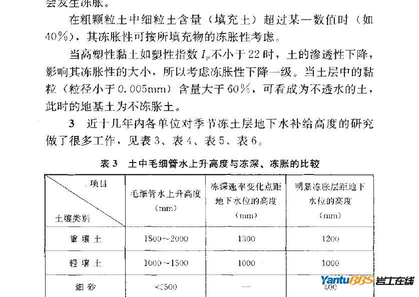

在百度上搜索了“塑性指数大于22  降低一级”看了一些说明,其中有2002I
版本的《地基基础设计规范》5.1.6条文说明中“Ip不小于22时,土的渗透性下降”  在哈工大的“土力学浅基础设计”讲解中,给出高塑性粘土(IP大于22),土的渗透性下降,冻胀性降低,因此规范规定,应下调一级

规范小字还专门标注了  没看到...悲剧
只看该作者 2楼 发表于: 2013-09-10
塑性指数大于22  降低一级

该表格和冻土地区地基基础设计规范一样   看了条文说明  塑性指数越大 黏粒含量越大 越不爱透水  不爱冻胀
