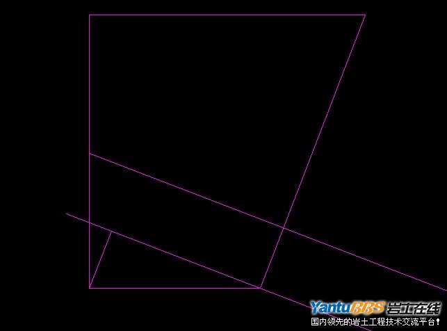

岩体抗倾覆稳定系数不知道大家算对了么?
这个道题水压力的力臂为1/3的斜边长+一段距离!

只看该作者 1楼 发表于: 2013-09-11
画个图,大家就明白了!

只看该作者 2楼 发表于: 2013-09-11
这题老郁闷了,李广信的做法是分水平水压力和竖向浮力计算,即右边三角形按浮容重计算,结果是2.5左右,没答案,基本上是原题啊

只看该作者 3楼 发表于: 2013-09-11
抗倾覆计算,力矩不好分解

只看该作者 4楼 发表于: 2013-09-11
我公式都写对了,就是最后算不出1.7来,但是最后选了1.7,因为比较接近,考后晚上又算了一篇,原来是计算失误了,希望能给分啊

只看该作者 5楼 发表于: 2013-09-11
这个题目是1.7,我昨天重做了一篇,哎考场上紧张了,失误了,算出1.4,选了A,惨啊

只看该作者 9楼 发表于: 2013-09-11
我把水压力按水平和垂直分解了,得到的基本是1.7
