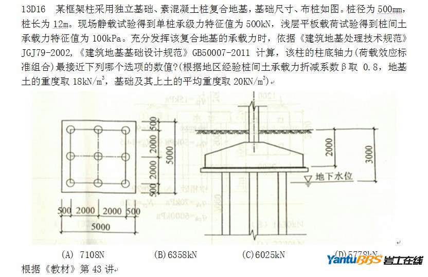

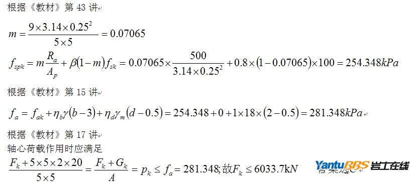

案例下午第16题再显深坑!!影响地基承载力的因素,下面增加了复合地基增加了侧向约束,地基承载力才能提高
经过与多人讨论复合地基的深度修正应该取承台下面12m,不是2m,2m没有道理,因为你是复合地基,
并且在计算rm的时候考虑到水上水下需要用加权平均值!这样计算出来的答案是B:6358KN

但是你不知道承台下12m的地基承载力啊,你怎么修正啊,用100的承载力修正么

如果用2m修正久就不是复合地基了,而且这个题目告诉你有个水位的问题呢

深度修正只修正到承台埋深,因为是人工地基,人工地基只修正到基础埋深,你不可能把它当桩基来修正啊

只看该作者 8楼 发表于: 2013-09-12
地基埋深在2m,自然修正在2m处
地基在2m,用12m处的承载力。这么搞没看出有啥道理

按地下水修正条件都不够,怎么修正

深度修正针对的是基础埋深,不是地基处理深度。没那么多坑的

地基处理的修正深度是承台底,也就是2m。
