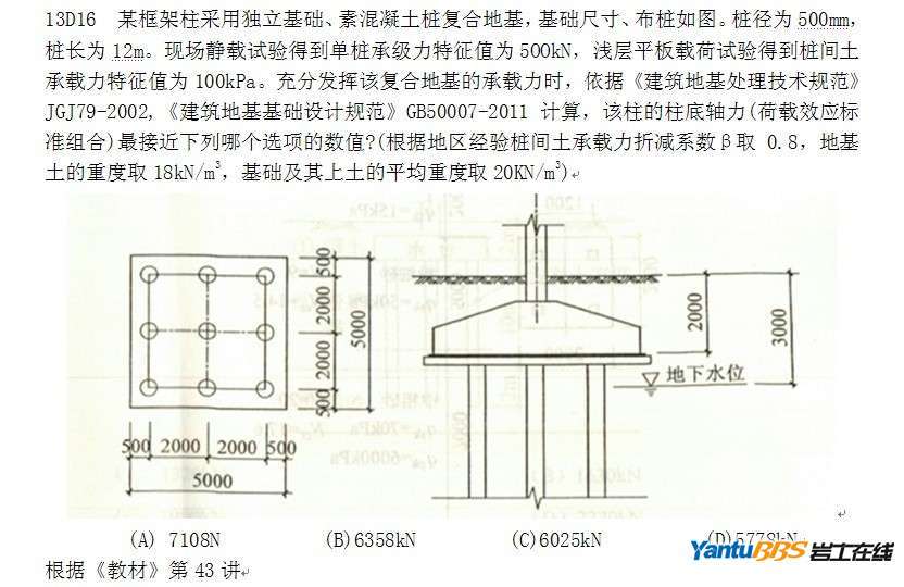

下午16题的置换率计算我觉得是错误的
这样的计算等于直接把桩和土面积比当做置换率了,在规范上、手册上找不到相应说法。
有人说这是因为面积较小,所以直接当做桩基和地基土共同承担了压力,这样的说法也找不到出处。
置换率还是应该根据1.13s来计算,算出来大概和答案b比较近似。

实际上我们平时做的地基处理很多不是大面积的,有的厂房地基处理也就20*30左右的规模或者更小,置换率如果这样直接计算,那就不叫复合地基了。

这样的计算和规范上的计算方法根本不一致,和概念也不一致

不是死扣,这样的话,就不是桩土共同作用了,违反了基本原理。

桩间土已经折减了,很安全了,概念要清晰

我也觉得1.13S,但是考试一时眼瘸似乎没看到间距,所以放弃了。
