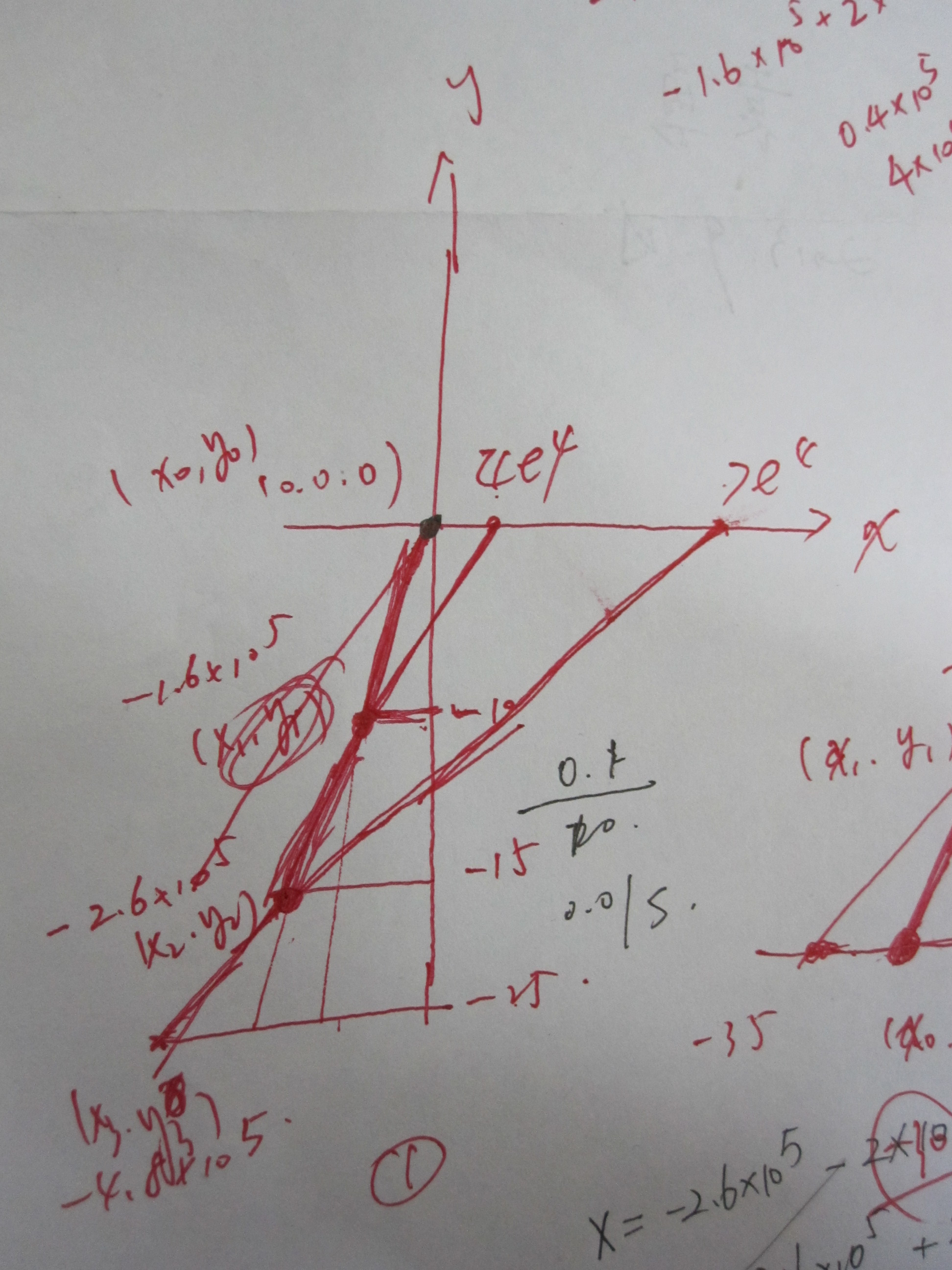

我想知道 命令ini syy 0.0 grad 0,1.6e4,0 range y -10,0
ini syy 4e4 grad 0,2.0e4,0 range y -15,-10
ini syy 7e4 grad 0,2.2e4,0 range y -15,-25
中syy 4e4和syy 7e4是如何计算得到的?

可以参见你看的教材P119,梯度应力,其实那个就是全局坐标系统原点处的σx的值(σy=0)。所不同的是,各自的梯度(斜率)不同。看附图,说的可能没有图来的明了!
