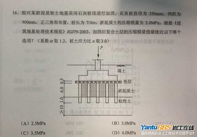

问下为什么要乘以系数1.2啊?出自哪本规范?

我感觉没有出处
只看该作者 2楼 发表于: 2013-10-19
依据地基处理技术规范。

出题本意可能是不要乘系数,否则结果和选项偏差太大,不是岩土考试的风格

于海峰的教材倒是有这个公式,要乘以1.20,说是与置换率以及桩对土的挤密效果来判断。

于海峰的教材倒是有这个公式 我在规范上找不到,这个1.2的系数说是和对土的挤密效果有关。

根据地基处理技术规范,也是要乘以系数1.1-1.2。但并没有说系数是1.2

请问在规范第几页啊?

老规范石灰桩那章节

我的是新规范,怪不得没有。
