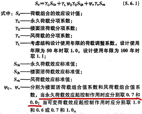

按理说,随着建筑高度的增加,风及地震等侧向荷载效应越显著,越不能轻视,但《高规》在无震组合时,似乎与这一精神背道而驰。在无震永久荷载控制组合中,它取风荷载组合系数为零,但在《载规》中,即使在永久荷载控制组合中,也未见说风荷载组合系数取零,如图。这不是《高规》放松对风载的控制吗?请各位指点一下。谢谢!
高规无震组合:
载规荷载组合:
载规风荷载组合系数取值规定条文:
7.1.4 风荷载的组合值、频遇值和准永久值系数可分别取O.6、0.4和0。

我认为想要搞清楚这个问题,首先要弄明白组合系数是怎么确定的,你可以参考《工程结构可靠性设计统一标准》附录E,其中一句话为:“确定的组合系数应使按分项系数表达式设计的结构或构件的可靠指标与目标可靠指标具有最佳的一致性”。
