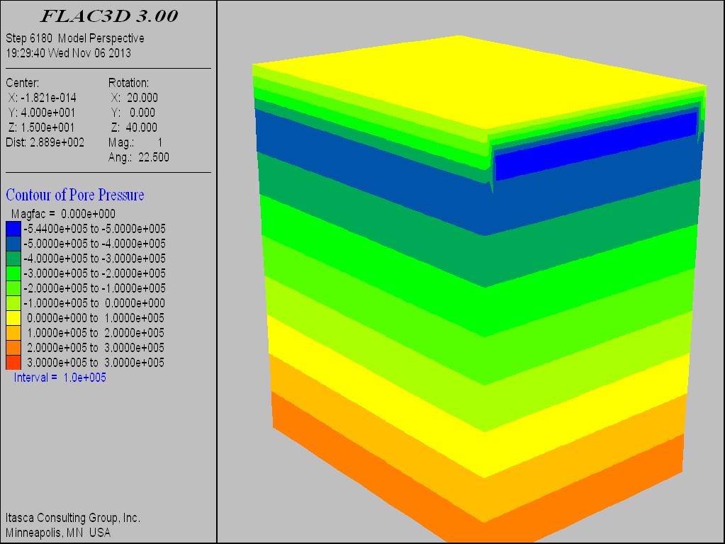

孔隙水压力我顶部设置为0,然后利用水力梯度建立的地下孔隙水压力,但是显示出来是这样,有高手知道是为什么吗

为什么顶上是负的,然后增为0,然后再增加成正的。应该是顶上为0,然后往下增加的啊。

把你编写的命令截图看看,这样才能知道你的命名有没有问题

流体抗拉强度应该设为0,试一下,希望对你有帮助,我最近也在研究加孔压,模拟流体很困难,许多参数对结果影响很大。
