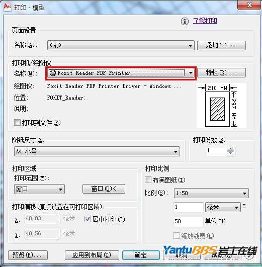

      具体方法如下:
     1、将CAD打印为 pdf 格式文档(用虚拟打印机打印,foxit reader 阅读器自带虚拟打印机,也可以下载其他pdf虚拟打印机);

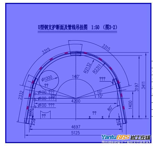

     2、打开生成的文档,如果文档方向不对可以旋转视(foxit reader里可以实现,其他pdf阅读器也可以);
     3、利用foxit reader快照功能,截取图片,搞定!
     注:快照功能截取的图片不限于窗口,与QQ截图完全是两码事。
图1 打印,选择pdf打印机
图2 打开pdf文档,旋转图像,快照
图3 快照的优势在于可以截取超长图片,而非窗口所含的图像

补充一下,PDF可选高质量打印!

这里感谢sniperwn的补充。方法如下:
图1中,选择打印机后,在后面的特性里可以设置打印分辨率,按照需要的打印精度选择分辨率即可。

回 zhangzz1999 的帖子
zhangzz1999:要导出图片干吗? (2013-12-10 16:24)
导出图片可以进行大范围大尺度的截图,不限于窗口界面的尺寸,可以截取窗口数倍的图片,使截得的的图片更大更清晰。此法与QQ截图有本质区别。
