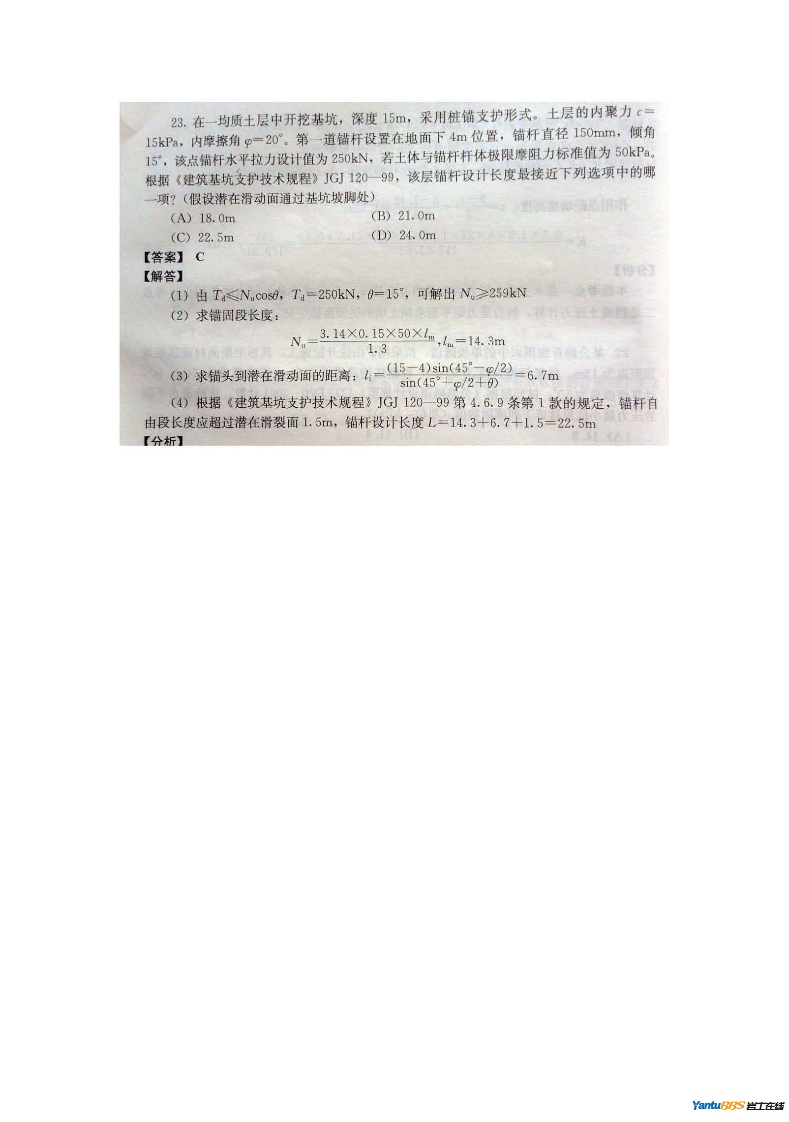

这道题明明是用的设计值,怎么当标准值用?

图片太小看不清。

     能否把图片放大

有1.3的分项系数,个人觉得这题解答没问题。
