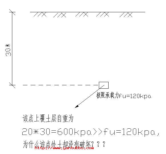

一个有趣的问题,你能给答案么??

自重应力不会引起地基变形,因为土层早已固结稳定。

为何不考虑深度修正

因为随者垂直应力增加,水平应力也在增加,到一定深度,水平应力=垂直应力,只会压缩,不会碎裂。
简而言之,——没有临空面

    如果属于正常固结土  自重应力不会引起地基变形  同意zhangqh1024

确实是这样,可以这样考虑:
1)如果是水,就是深度再深,也不会出现水被压坏的现象。说明地层之下的固结完成土体在近似静水压力下不会发生破坏,即使成为流态。
2)土层给出的极限承载力指标是通过重塑土的剪切实验得到的,而固结土层下的土样是承受三向压力状态,其本身不会发生剪切破坏。

确实是这样,可以这样考虑:
同意

从前期固结应力着手,先判断地层是否为超固结地层,如果是,则应该从超固结应力着手回答此问题
