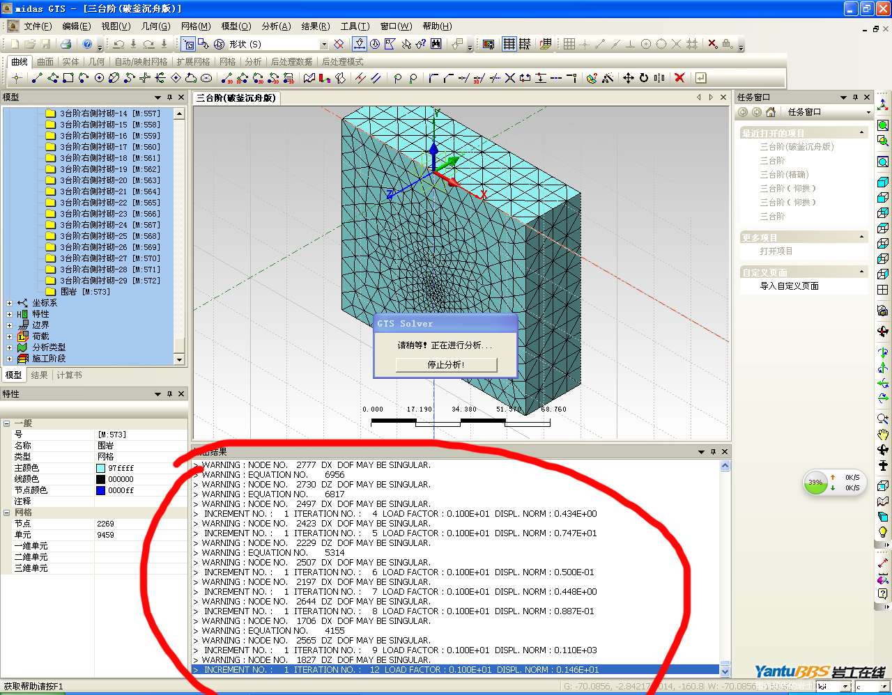

模型围岩属于VI级围岩,采用三台阶开挖,使用SKYLINE算法。
当开挖第二台阶时,提示节点奇异。
WARNING:NODE NO.2497 DX DOF MAY BE SINGULAR
WARNING:NODE NO.2229 DX DOF MAY BE SINGULAR
看了一下,节点位于掌子面中部。改用全断面开挖或提高围岩等级后,就没有出现警告。
请问,这是因为围岩过软吗?我用板单元模拟的衬砌。
