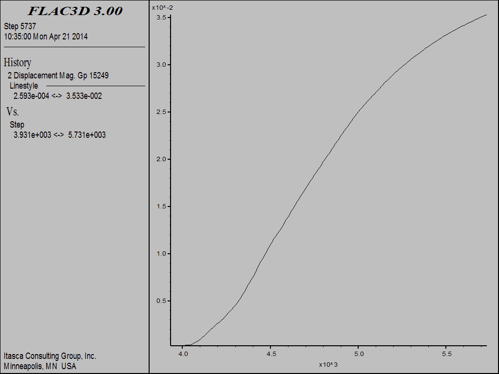

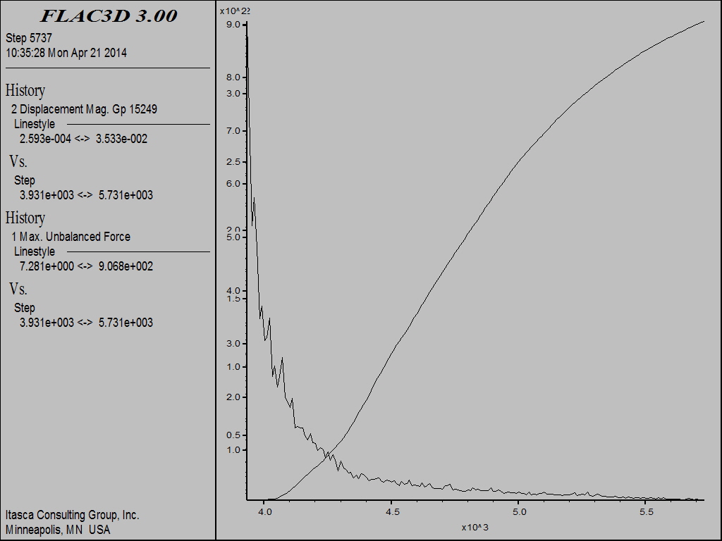

在Flac3D中多数模拟是为了监测对象的稳定状况,其保留的稳定系数是多少,例如边坡问题可以利用强度折减(solve  fos)的方法来监测边坡的稳定状况,但是对于其他的一些模拟对象,例如地下硐室、基坑等等稳定情况该怎样判断其稳定性呢??
1、通过位移监测???具体什么样的位移曲线就可以断定模拟对象已经失稳。
2、还是有其他的什么方法????
还请高手们多多指教!!!!!
下面的是我模拟一个基坑的记录曲线,监测点位于基坑的坑壁的顶端,像这样的位移情况是不是说明此基坑已经失稳破坏了呢????

破坏是什么??    离散元可以看位移  有限元有限差分得看塑性区
