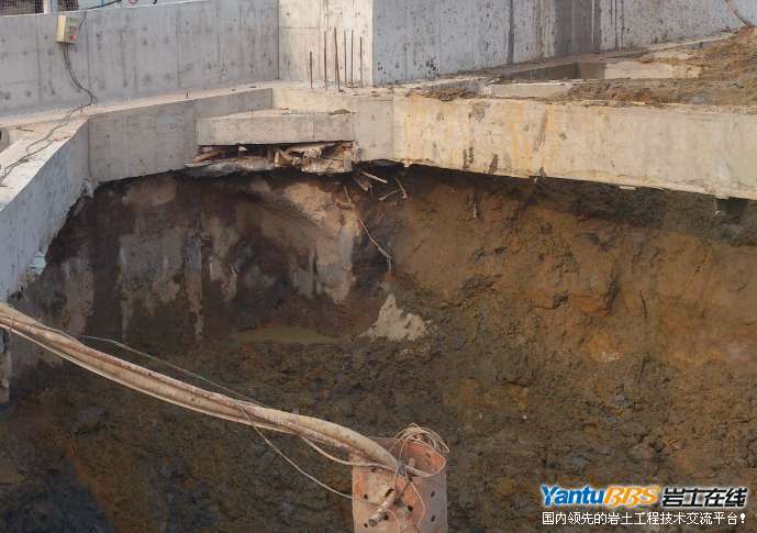

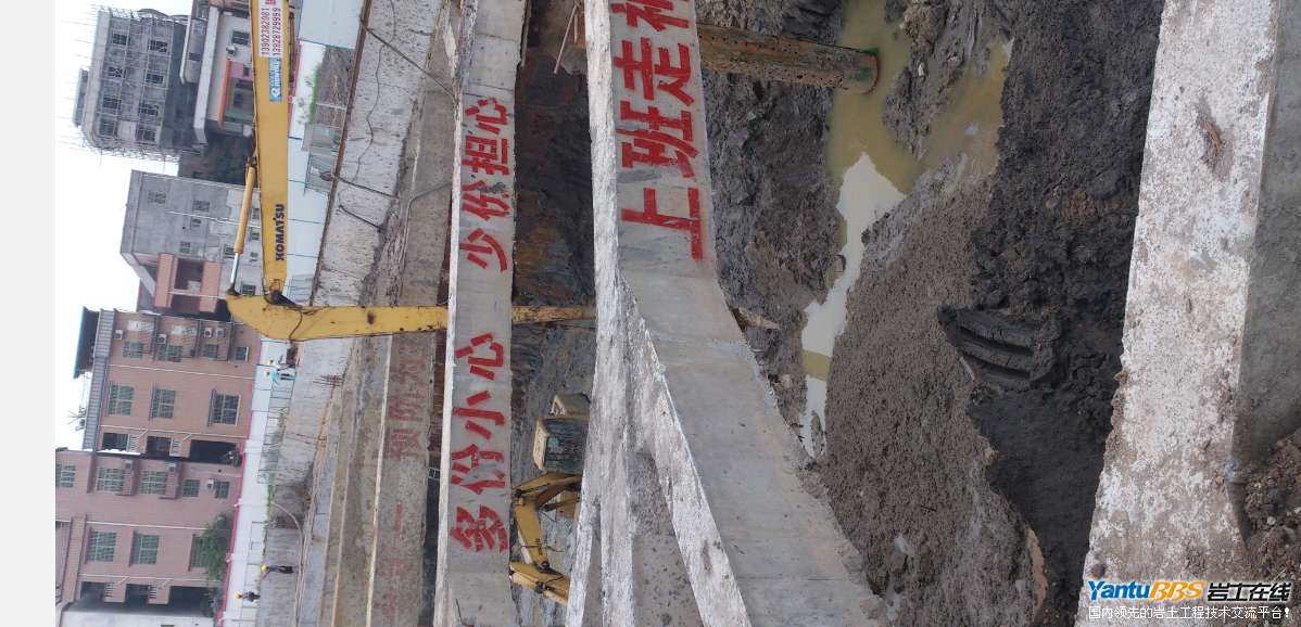

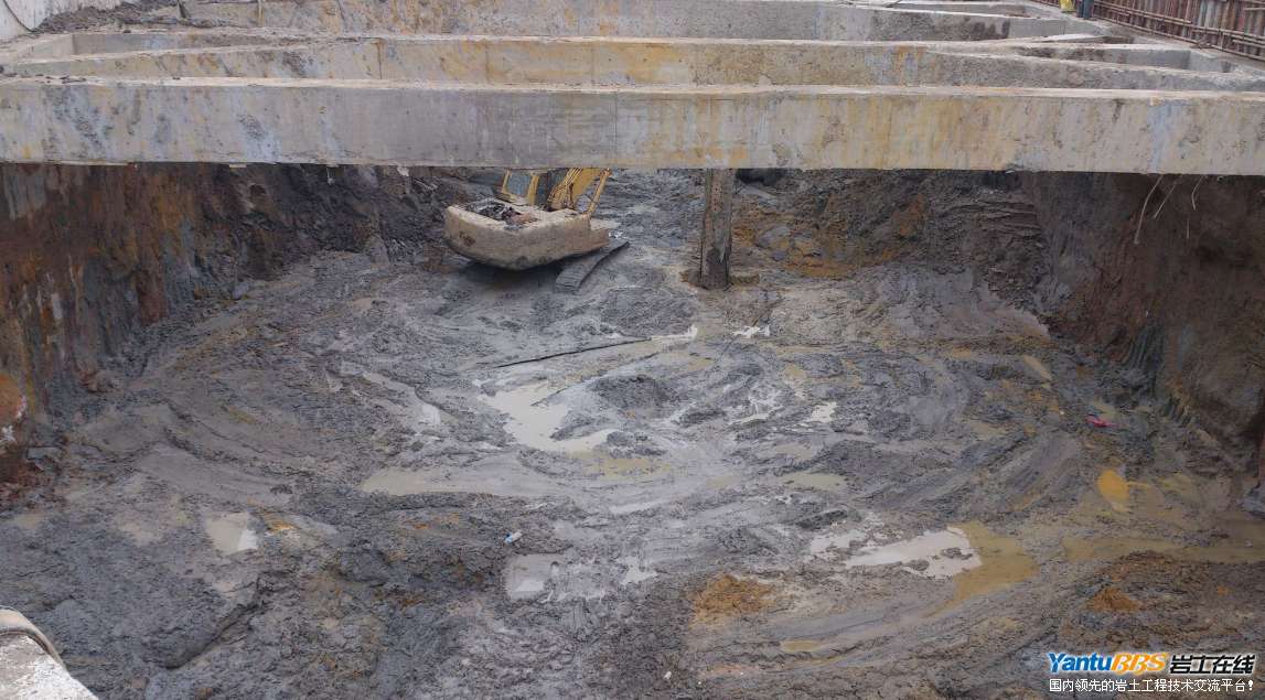

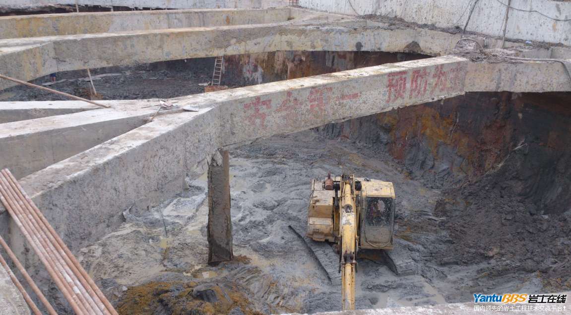

一地铁基坑水位降不下去,目前开挖到淤泥层,自上往下依次是回填土-粘土-细砂-淤泥,由于基坑内水无法疏干,造成开挖困难。 +#6f)H(P]
1、基坑水无法疏干的原因可能是? Zk5AZ R!|
2、采用什么方法将基坑水疏干?

应该是地下水位降低到了砂层的底板,也就是淤泥质土的顶面了,造成降水井失效。这种情况配合明沟+集水坑可以排一些。剩下的,就这样继续下挖,等过了这阵,下面应该就好一些了(如果淤泥含水量较大,管井对粘性土中的地下水的降水效果本来就很差的,需要考虑采取其他措施了)

淤泥的水主要是结合水,除非晾晒否则很难排干,坑底应该挖大集水坑抽水了,天晴了晒一晒会好一些,挖机的行走路径上应该铺石粉渣了,不然容易陷下去
