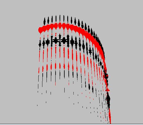

flac3d添加隧道锚杆,出来的锚杆是横向的,怎样才能使锚杆垂直隧道壁呢?
代码是这样的:
Def place_cables47
Loop n(0,36)
E=5*float(n)
A=8.55*sin(e/180*pi)
B=8.55*cos(e/180*pi)        ;8.55隧道半径
Command
Sel cable begin b 0 a end b 47 a nseg 47
Sel cable prop emod 2e10 ytension 1e8 xcarea 1.0 &
Gr_k 2e10 gr_coh 1e10 gr_per 1.0
Endcommand
Endloop
End
离线olson74
35
只看该作者 1楼 发表于: 2014-05-27
结果是这样的
邮箱:blzhu@buaa.edu.cn ,欢迎交流!
离线龙biscuit
322
2507
45
只看该作者 3楼 发表于: 2014-07-09
Sel cable begin b 0 a end b 47 a nseg 47   肯定是这句关于锚杆两头的坐标写错了,改过来就好了
