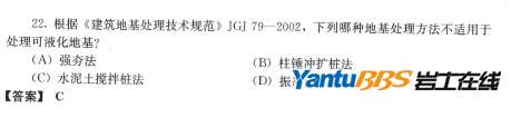

这题应该选B吧  可是武老大给的答案是C  大家说呢

答案一点问题没有,冲扩有挤密效果,可消除液化,C明显不能消除液化。

只要对砂土的孔隙比有提高的,都算有减轻或消除液化的,不改变砂土的孔隙比的则认为没有

楼主你确定看清题目要求了吗,是选不适用的啊

能挤密的,都行,
