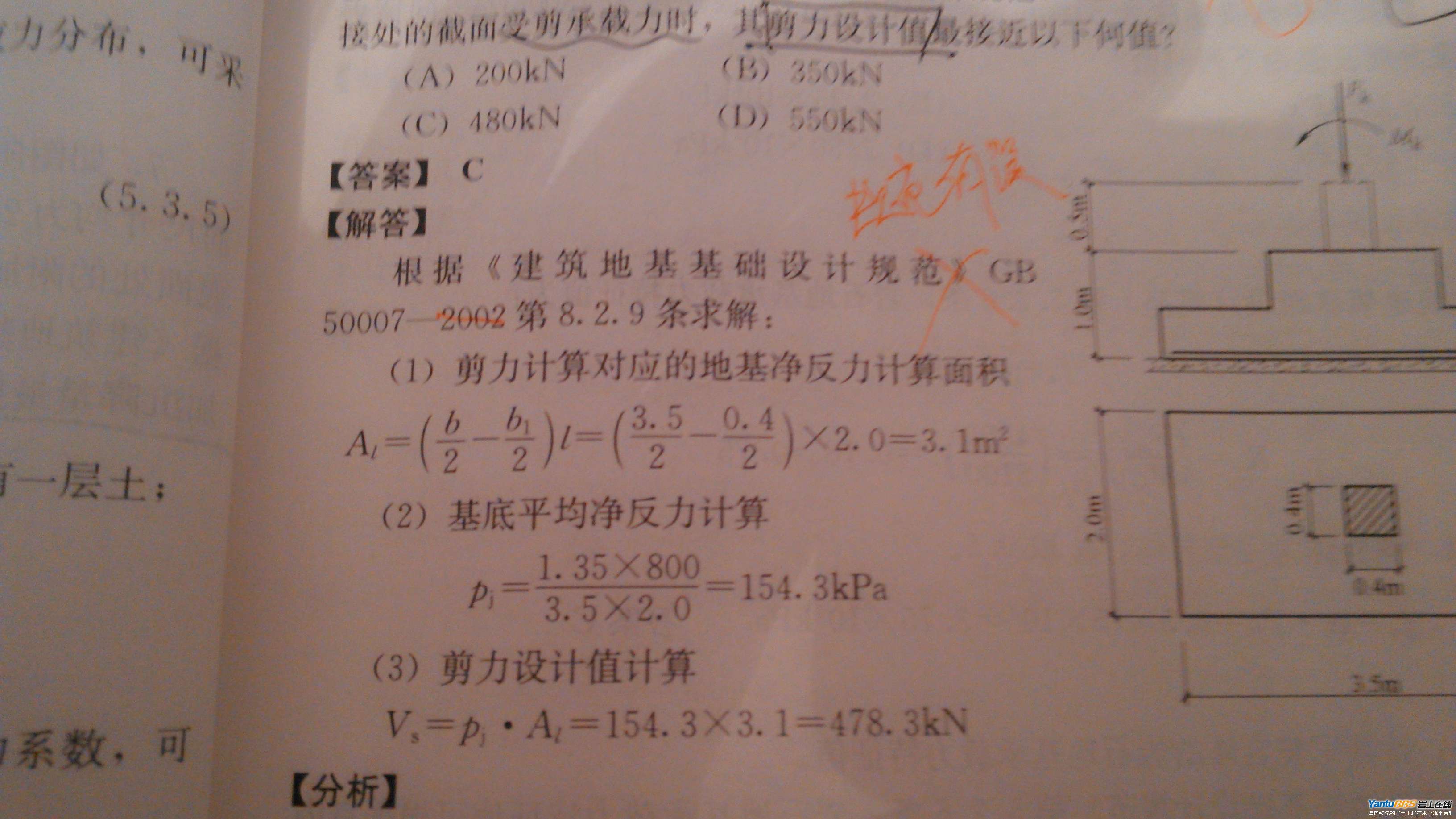

最近正在看武威的真题,自己把去年下午的案例做了一遍。用了200分钟做了14道题。离目标还不小啊。关键是答题过程占了不小时间。想问问大家案例过程怎么写?要是按真题上的过程那么详细估计考试时真答不完。例如图片中的题必须的写:根据.....规范,那条吗?规范上的公式用必须先抄一遍再带入数值计算吗?考试时时间很紧,答题过程思路不是很清晰,会给分吗?

直接代数据写式子就行了,写出处和公式就是浪费时间。至少往年是没问题的。。
只看该作者 2楼 发表于: 2014-07-09
规范上的公式用必须先抄一遍再带入数值计算就可以。

写下公式,代入数值计算。一般的人没有时间写出自那本规范
去年我是这样做的,及格了,不知今年还是不是一样

直接列公式就行了,不用写根据哪个规范的

直接列公式就行
