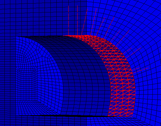

这样的隧道,当只有cable单元支护时,锚杆均为拉力;但是,当cable和shell同时添加时,锚杆cable单元在拱顶位置为压力,这显然不是很合理,求大神解释?

为什么就不合理了?
由于支护结构给围岩的反力很大,使得锚杆承受压力的可能性是存在的。现实可能不存在。
