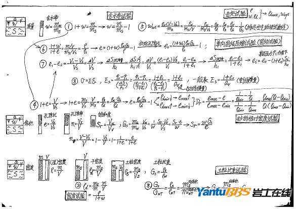

一张图看懂土的三相指标与沉降计算

哥们,我正好这部分学的很差,能否发个清晰版的,这个看不太清,谢谢

同感,能不能来一张清晰的图?

能不能来一张清晰的图?

很好的总结,可惜右下角被YantuBBS挡了。

楼主,赞一个,从土的结构上把这些知识都串起来了

不错。土的三相图解很实用
