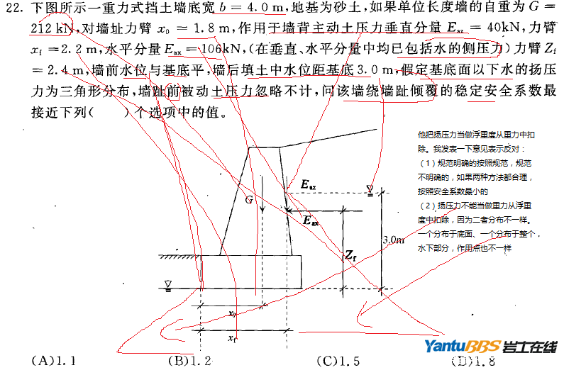

他把扬压力当做浮重度从重力中扣除。我发表一下意见表示反对:
(1)规范明确的按照规范,规范不明确的,如果两种方法都合理,按照安全系数最小的
(2)扬压力不能当做重力从浮重度中扣除,因为二者分布不一样。一个分布于底面、一个分布于整个水下部分,作用点也不一样
所以,我觉得该题应该把扬压力放到分母当做倾覆力矩,计算安全系数小些

只看该作者 2楼 发表于: 2014-08-13
一旦挡墙有发生倾覆的趋势或者转角,水压力,扬压力就要发生变化

只看该作者 3楼 发表于: 2014-08-13
回 askimol 的帖子
askimol:一旦挡墙有发生倾覆的趋势或者转角,水压力,扬压力就要发生变化 (2014-08-13 16:17)
不考虑这个情况,要不根本就不能算了,就是极限状况

只看该作者 4楼 发表于: 2014-08-13
回 liqinghai 的帖子
liqinghai:他把扬压力当做浮重度从重力中扣除。我发表一下意见表示反对:
所以,我 .. (2014-08-13 16:09)
扬压力是重力里扣除还是算在倾覆力矩里面,都是可以的,从其定义的物理意义上看,计算在倾覆力矩里更合理,在实际工作中一般抗倾覆不是控制工况,也就不计较那么多了。

只看该作者 7楼 发表于: 2014-08-15
题目中已经包括了水压力   此题不用考虑水额问题

只看该作者 8楼 发表于: 2014-08-15
一个是否考虑水头降的问题  规范总这样规定的
