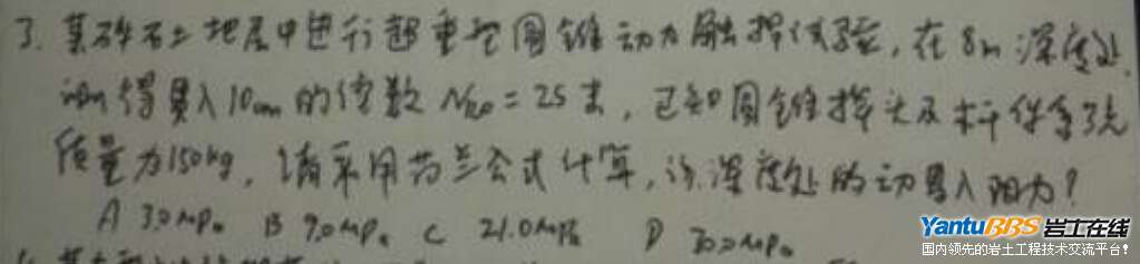

这样做是错误的,我专门看了。左边分子的150包括了锤重。也就是说不要加120
离线liqinghai
1072
29887
1123
只看该作者 1楼 发表于: 2014-09-09
这个题规范没有说明公式计算使用什么单位,我计算得220000.
但既然是经验公式,不要求单位统一吧,所以调整单位对应答案

是的,但算出来会大很多。。。50多。。。选的 答案虽然是一样。。。

这个题目告诉了是在8m深度出贯入深度10cm的读书,首先要进行杆长修正。N120=0.66*25=16.5
。其次题目的150kg是探头和附件的重量,没有说落锤重量。。。最后答案为21

规范B.0.2只是规定在用N120确定密实度时才进行杆长修正。条文说明10.4.1条并未规定要进行杆长修正。
而且修正N120时不是用深度进行修正,而是用杆长来进行修正。

120*120*9.81*1*4/(150*3.14*7.4²*1)=22.
我计算的22是对的

不需要杆长修正,落距、锤重和截面尺寸地质手册上表格中都可以查到的

为什么包括了锤重

上面题没抄错的话,M是120,m是150。就是探头及杆件是不包括重锤的,N120采用的是50杆,8m长度是可能达到150kg的。

这个题我仔细看过,不包括锤重,还要需要杆长修正吗?条文说明并没说明。感觉应该不需要。
