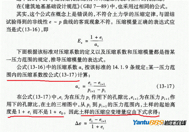

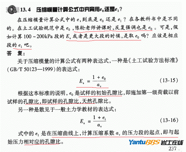

[考试信息]关心e0还是e1的,考试是不是都用了e1啊? [复制链接]

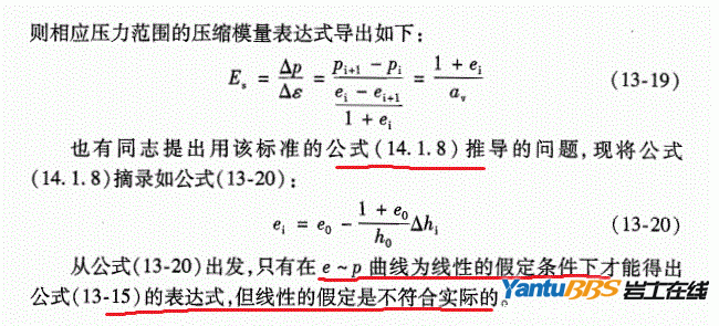

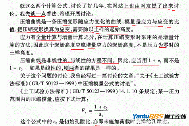

规范是e0,实际应该是e1

高老说规范不对

规范不是错,而是规范没说清楚这个e0表示啥
属于表达不够清晰、完善
我复习的时候特意做了笔记:此e0不是彼e0

我也在规范里面标注了啊,应该是e1,不过应该是按照某本参考书改的,也许是参考书错了。
