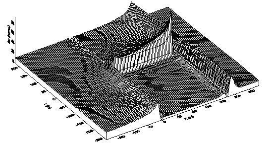

请问各位高手们,如何在FLAC3D模型中提取某一个斜面上的节点垂直应力?我想把这个斜面上的节点应力值用其他软件绘制成下面的图形。

急用,好愁。尝试着写了几句,没成功
set log on
set logfile diban1.log
print zone stress dip 13  origin 0 100 85.08
set log off

回 anlidaxue 的帖子
anlidaxue:急用,好愁。尝试着写了几句,没成功
set log on
set log off
....... (2014-09-25 08:29)
首先 你要得节点的力,你的这么命令是单元体的应力
其次 就算是单元体应力 你也不能用一个面来表示 而是要用一个区域来表示
例如  print zone stress range x 0 3 y 1 2
