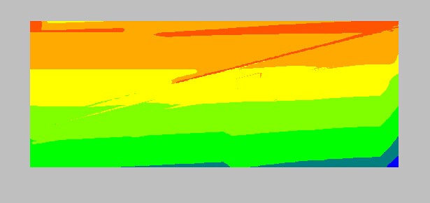

有木有大神帮忙解答一下,垂直应力分布异常的原因是什么啊?生成的网格均是整倍数的,使用了attach face命令,但是在不同网格的分界面处出现了应力异常,这是初始平衡状态,按理说不应该出现的。

可能和角度有关,不行用interface试试

interface是分界面应该不能处理,最后将网格的划分方式进行了修改,好了一些,但是出现了应力尖点,是边界条件的原因么?

我感觉是分界面有角度的原因,彭文斌的书的第14章第一个例题是有斜截面连接的
