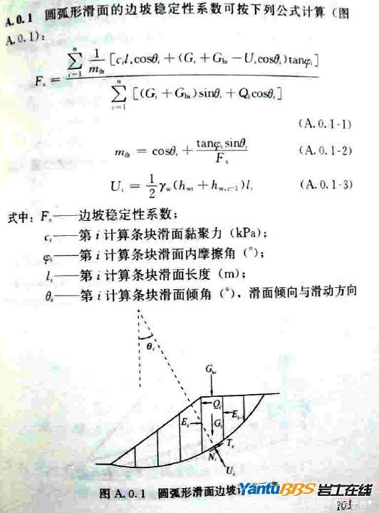

哪位大侠解释一下2013边坡规范圆弧滑动公式如何应用啊,是需要迭代吗?推导不出来,与老规范不一样

跟折线法一样,需要迭代计算 r8A
7LbBS:@3z_
但这只是其中一条,要逐条进行验算,选择最不利的那条。 An{`'U(l

这是简化毕肖普法啊,计算时候先假设Fs=1.0,计算出m,然后计算出Fs,然后迭代计算

简化毕肖普法的隐式解,以前老规范是显式解,隐式解需要迭代的
