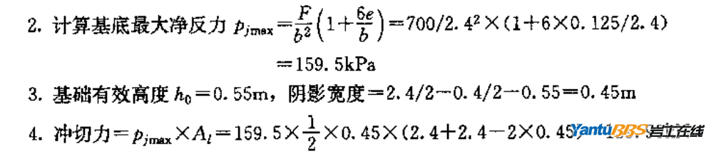

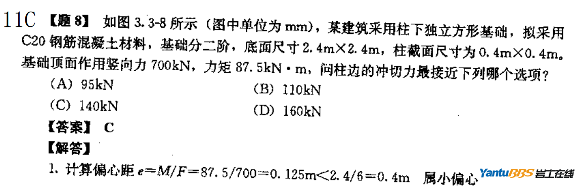

受冲切验算,pj为扣除基础自重及上部土重,但求pj时需要计算偏心距,此时是否应该考虑基础自重及上部土重?解答中e=M/F应该错误,应该为e=M/(F+G)
请高手指教,是否正确

受冲切验算,pj为扣除基础自重及上部土重的基本组合基底反力,计算偏心距时也不应该考虑基础自重及上部土重。解答中e=M/F正确。

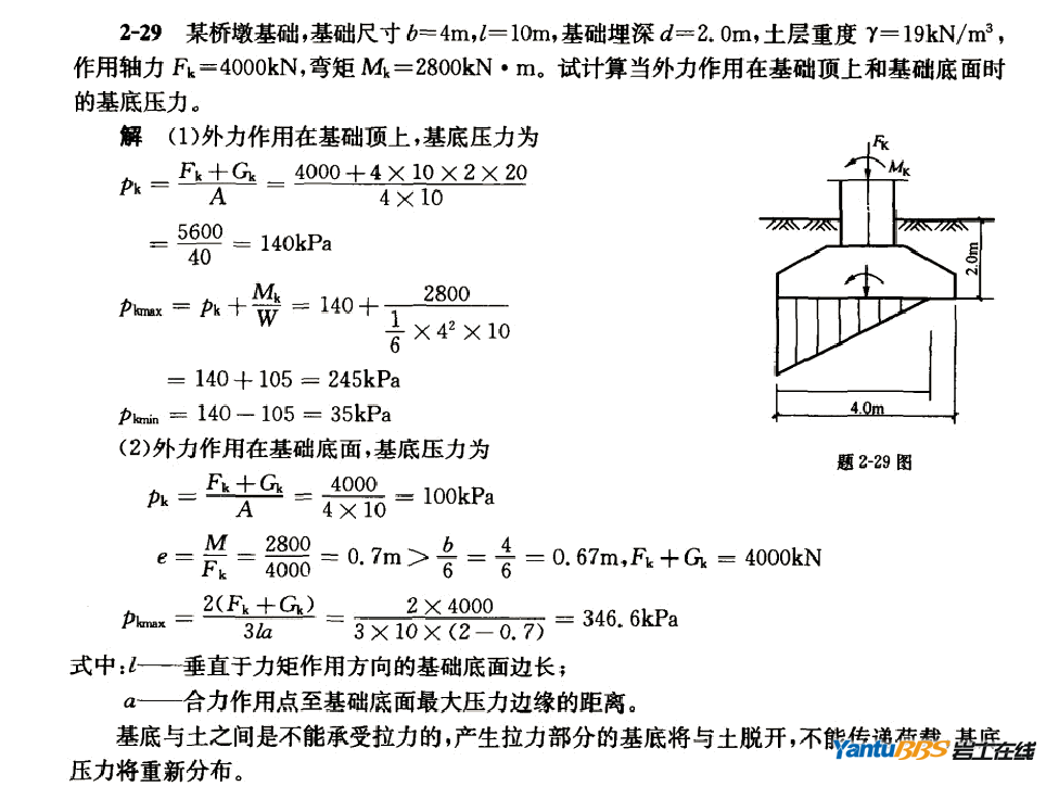

一般都是按外力作用在基础顶面上计算的,此时基底最大最小压力按2-29中(1)计算(荷载效应标准组合即可),即此时偏心距e是考虑基础及回填土自重的,冲切验算时的净反力在pmax基础上减去基础及回填土自重,再考虑荷载效应的基本组合即可。用这种方法计算时与直接取e=M/F再求最大净反力pjmax得到的解答是一样的
