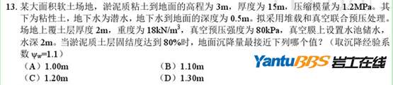

有这么几个疑惑:

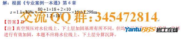

1、题目中说道“淤泥质粘土到地面的高程为3m”,是否理解为淤泥质粘土上本来有3m的覆土,地基处理时,将其挖掉,然后再覆土2m,所以计算附加应力时用的是"1x18"。
2、如果上面说的没错,那为啥要挖掉这3m的土呢?
请教各位大师。

1、这题估计抄写有问题,“淤泥质粘土  '到  '地面的 ' 高程'  为3m”确实无法理解,是否多了个“到”字?如此这句话对做题来讲可有可无。
2、覆土2m 改为覆土1m。
以上两个不改,此题确实不好理解。

1.淤泥质粘土到地面的高程为3m,语无伦次,废话,是个没水平的套子;2.场地上覆土厚度2.0m,也是错误,场地上覆土厚度一般指的是地面至基岩面厚度,题意应该是淤泥质粘土的上覆土硬壳层厚度。不明高程和场地上覆土厚度的基本概念,可能是个纯设计出的。

场地上覆土厚度也可理解再覆土2.0m,但水池2.0m,水池底是否在覆土之上

这里的覆土厚度是指在原地面以上增加的堆载土厚度。堆载完成后,在堆载土上铺真空膜,然后再在膜上面修水池,堆载土和水都相当于是荷载。

大面积覆盖土产生均布荷载,如果是覆盖厚度2米,产生均布压力应该是2X18,而不是18x1
