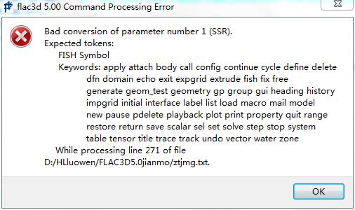

初次使用FLAC3D5.0,命令在3.0能算,在5.0却算不了,出现上图所示的警告,请前辈们指教

5.01语法和3.0做了大的调整,当然不能直接用了解,5.0中fish变量前要加@var

在fish和变量前面都要加@
