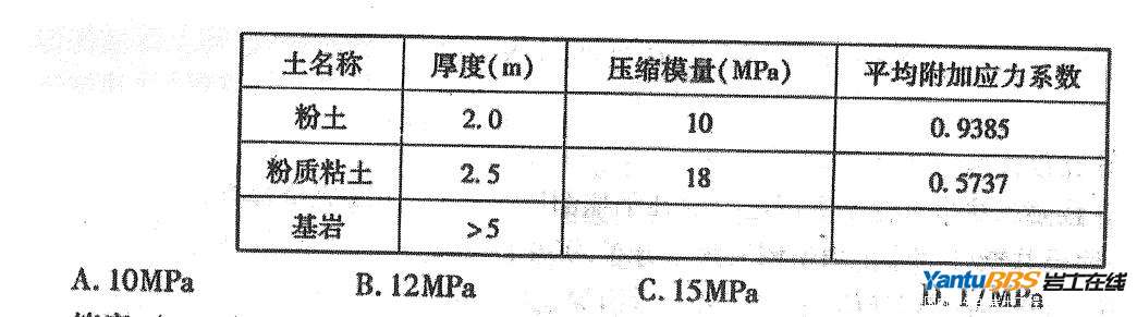

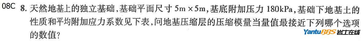

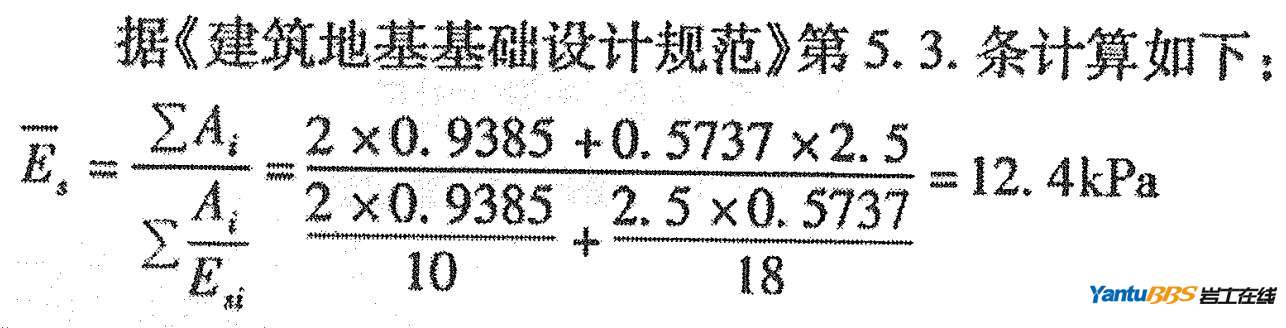

给出的答案为
我认为不正确,应该为
请教高手我的计算过程正确吗?

我支持你的算法

我觉得你的算法是对的,0.5737是基底到4.5m深度的平均附加应力系数,而不是2.5m到4.5m段

原来的答案有误,这题是出题人把自己绕进去了。
你的答案是正确的。

规范上更接近抛物线的面积

单从题意上讲,给出的答案是对的,可以认为粉土和粉质粘土之间还有别的不压缩土。
2楼说0.5737是0-4.5m的平均附加压力系数,我查表了证实不是

你的思路是正确的,不过这个题目给的平均附加应力系数就是错误的,你可以查表看看,估计当时出这个题目的老师也是概念不清,不过按照给定的答案和你自己查表的数据按照你的思路的解答,不影响最终的选项。

你的算法是正确的,只是平均附加应力系数给的很笼统,但不影响计算结果。

题中计算是正确的,楼主没有核实一下题中给的数据是怎么来的
平均附加应力系数0.5757是下部2.5m的平均值
