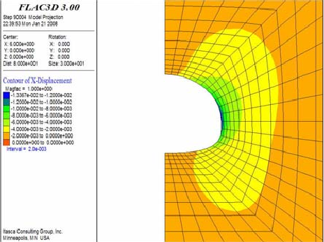

只看该作者 4楼 发表于: 2015-04-09
用gen zon radcyl命令就能实现,具体可参见李 围的<隧道及地下工程FLAC解析方法>。
离线zeus0418
42
108
只看该作者 5楼 发表于: 2015-04-09
new
;隧洞1/4上半部分
gen zon radcyl  p0 0 0 0 p1 10 0 0 p2 0 3 0 p3 0 0 10 &
size 6 3 30 10 dim 5.9 5.9 5.9 5.9 rat 1 1 1 1.2 group rock1
gen zone cshell p0 0 0 0 p1 5.9 0 0 p2 0 3 0 p3 0 0 5.9 &
size 1 3 30 10 dim 5.5 5.5 5.5 5.5 rat 1 1 1 1 group 加固圈上部 fill group 上部
;隧洞1/4下半部分
gen zon radcyl  p0 0 0 0 p1 0 0 -6  p2 0 3 0 p3 10 0 0 &
size 6 3 20 10 dim 3.4 5.9 3.4 5.9 rat 1 1 1 1.2 group rock2
gen zone cshell p0 0 0 0 p1 0 0 -3.4 p2 0 3 0 p3 5.9 0 0 &
size 1 3 20 10 dim 3.0 5.5 3.0 5.5 rat 1 1 1 1 group 加固圈下部  fill group 下部
