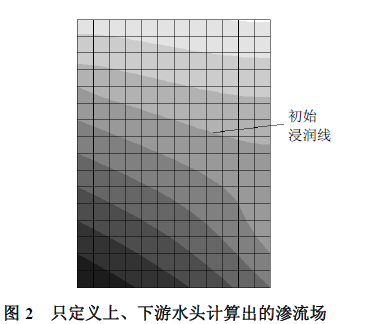

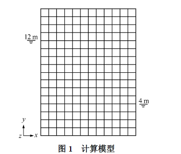

如图,一个宽12 m,高16 m,厚1 m 的模型,上游水头为12 m,下游水头为4 m,假定饱和状态下的渗透系数为1×10-7,将模型剖分成192 个
网格(12×16×1),如图1 所示。定义上、下游水头边界条件,全部区域都定义饱和状态的渗透系数进行计算,找出孔隙水压力为0 的等值线,即为求
出的初始浸润线,如图2 所示,该线以上的区域为非饱和区,以下的区域为饱和区。
我的目的是得到图2,求出初始浸润线

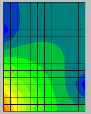

下面是我写的命令流
new
config fluid
set mech off fluid on
gen zone brick &
p0 0 0 0 p1 12 0 0 p2 0 1 0 p3 0 0 16 size 12 1 16
model fl_iso
prop perm 1e-7
ini fdensity 1e3
ini fmod 2.0e9 ftens -1e3 ;ftens不能为正值
app pp 120e3 grad 0 0 -10e3  ran x -0.1  0.1  z 0 12
app pp  40e3 grad 0 0 -10e3  ran x 11.9 12.1  z 0 4
plot con pp ou on
solve
但是我算出来的结果却惨不忍睹。。
大家帮我看看哪里出错了啊 !!!
离线swallow_wmj
28
只看该作者 1楼 发表于: 2015-03-23
找到原因了 没有加重力,另外ftens的值太小了。。

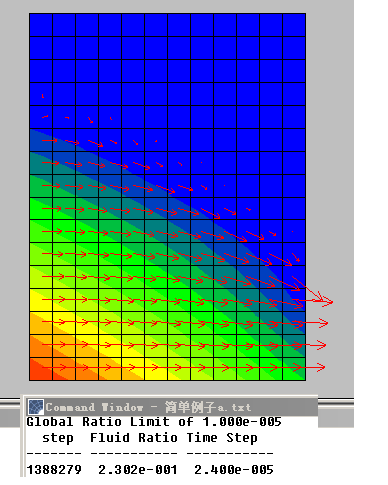

离线gzliuh
43
只看该作者 3楼 发表于: 2015-06-15
new
config fluid
gen zone brick &
model fl_iso
ini fden=1e3
ini fmod=2.0e8 ftens=-1e3 ;ftens不能为正值
prop perm 1e-5 poro=0.3
ini sat=0
set grav 0 0 -10
plot create ppFv
plot add cont pp out on sk magf 20
plot add flow red
plot show ppFv
ini pp 120e3 grad 0 0 -10e3  ran x -0.1  0.1  z 0 12
ini pp  40e3 grad 0 0 -10e3  ran x 11.9 12.1  z 0 4
fix pp ran x -0.1  0.1  z 0 12
fix pp ran x 11.9 12.1  z 0 4
solve
