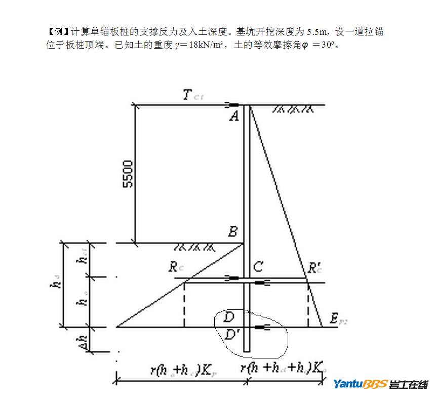

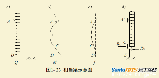

请问大家 D点下面为什么没有标力呢,我觉得应该有土压力 的,为什么到了那个地方弯矩也为0呢?它是完全嵌固的(如图2),不应该在D点弯矩为0
