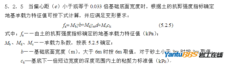

在1974版编制时,已利用大量载荷试验的成果与该计算公式对比。。。。由于比较是在取宽度b=3m的条件下进行的,故规定对于砂土,小于3m是按3m取值。 `oE.$~'
请教为什么砂土有这条规定。
