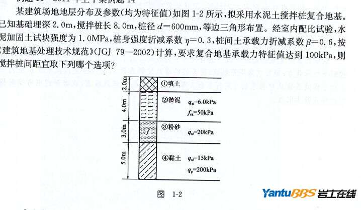

土的第一层fsk强度为50KPA,但第二层没有给,能说土的fsk为50KPA吗,出题目是不是有问题呢?

根据fspk解出置换率m

只要第一层的fak

第二层为什么不管呢

复合地基的是桩土共同作用,桩承担的那部分是由桩的单桩承载力提供,土承担的那一部分是由基底土的承载力提供,第二层土只贡献侧阻,承载力没有用处。
举个例子,假如是天然地基的话,假设没有软弱下卧层,你设计基础的时候也只是考虑基底持力层的承载力,下卧层的承载力时不用考虑的,类似的道理。
看来不是本专业的?

楼上正解,多层土只考虑持力层土情况。
