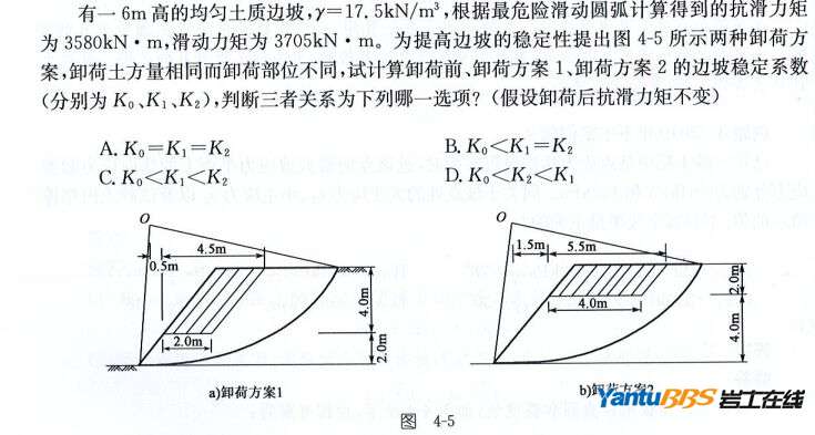

图a是在坡脚卸荷(阻力区),卸卸荷量应该更大啊,FS更小,为什么图b还要小些

选C,方案2滑动力矩最小。

卸掉的滑动力矩大者。
