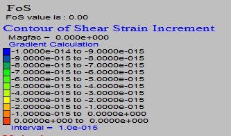

本人将三维模型初始应力计算完成之后,将开挖过程和安全系数计算同时call计算,最后通过迭代显示安全系数为1.08,但是通过PLOT fos命令居然显示安全系数为0,而且模型位移也完全没有变化!!!求高人解答这是怎么回事
[attachment=288861]

算完后另外有一个fosmod.sav

打开另外一个sav文件

能不能详细点
