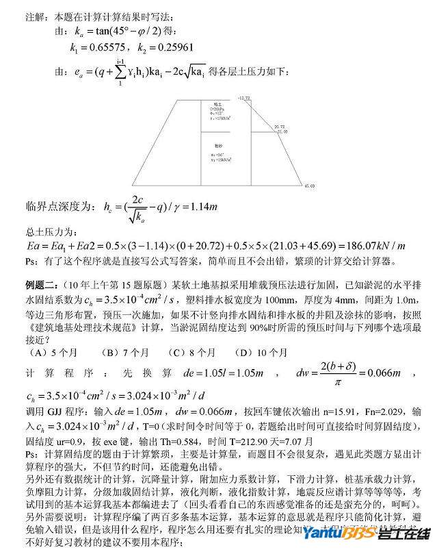

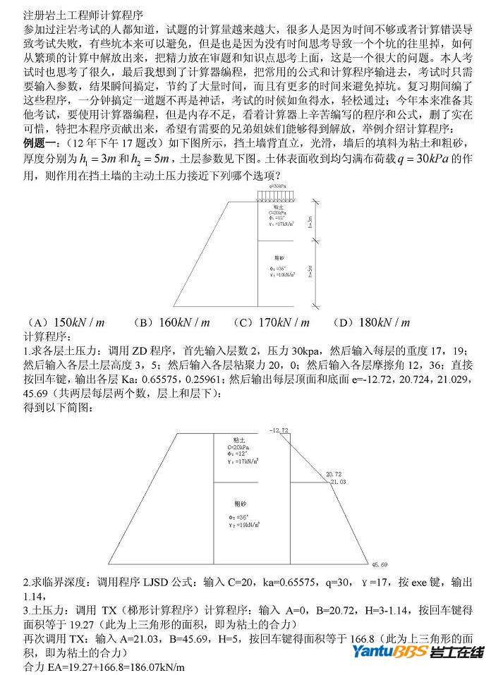

[考试信息]论岩土计算器编程在岩土计算中的运用 [复制链接]
离线haivenyantu
43
354
只看楼主 倒序阅读 使用道具 楼主  发表于: 2015-05-02
有想法的同学加我qq181974002私聊,嘻嘻,奉上编程的公式总结请输入描述 公式汇总.rar (242 K) 下载次数:277
