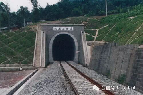

2.2 歌乐山隧道
歌乐山隧道全长4050m,近垂直穿过由观音峡背斜所形成的中梁山脉,最大埋深280m。背斜核部为泥岩、灰岩及白云岩,灰岩地段有岩溶发育,且岩溶水连通性好,地面发布有侵蚀洼地、落水洞等。为此,采用TSP-202地震仪及HY-303红外探测仪等作为掌子面前方不良地质预报,预报结果未发现前方有岩溶及可能出水的断裂。
2002年3月15日隧道掘进到DK2+619.6时,1个周边眼钻到2m时涌水,水量达14400㎥/d,水压1.6MPa,涌水含砂泥量达20%~30%,一段时间后山顶地面水塘流干。该泥水来自岩溶洞穴淤泥带,淤泥带在地表宽度大于10m,到达隧道上方1.2m左右,缩减为1~2m,但仍因与地面连通而造成隧道施工时的涌水涌泥灾害。

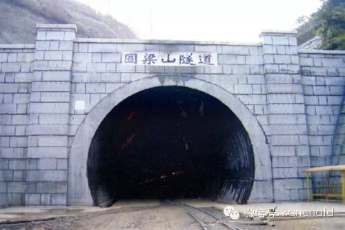

2.3圆梁山隧道
圆梁山隧道为埋深特长隧道,全长11068m,是渝怀线的控制性工程,地质情况复杂,潜在地质危害严重。在毛坝向斜及桐麻领背斜区域内的灰岩中,岩溶发育,局部地段岩溶及构造裂隙相当复杂,并可能有地下暗河。在全隧道6960m石灰岩段都有出现溶洞、溶管的可能。开挖勘测中一直用TSP-202和HY-303红外探测仪监测,未发现在掌子面前方有岩溶危害。
隧道开工1a后,2002年9月中,突然掘到岩溶,出现大涌水,导致伤亡事故。
