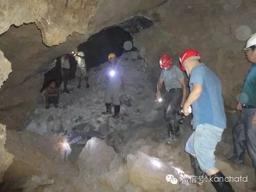

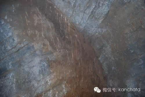

隧道内断层
隧道内大溶洞

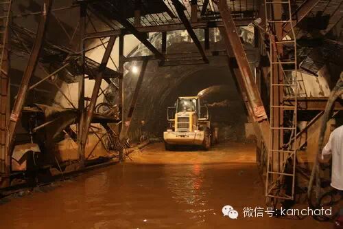

隧道内涌水
因为施工需对于小、中、大涌水分别制定引排或超前注浆堵水等方案,确定是否作水平钻孔及其他措施;要能预报岩体的破碎或完好情况。若围岩情况将有突变,施工方要做好施工措施变更预案,设计方也要作设计的变更,地质预报应从资料方面给予必要的支援;要适应TBM(全断面掘进机)和钻爆法的施工,TBM长达几十米,机械占据了几十米长的全部隧道空间,预报手段要适应其工作方式;要少占用开挖时间,少干扰施工。隧道施工讲求施工速度,通常单线铁路隧道开挖可达200~250m,双车道公路隧道开挖可达100~150m,过多地占用开挖时间、过多地干扰施工,将会影响施工方与预报方的配合。

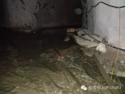

隧道突涌水后洞内情况

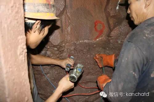

(1)弹性波类方法。
弹性波类方法有较高的定位定量精度,波速可以和岩体完整程度、密度相联系,探测距离较长,但反射类方法波的反射点,通常都不在掌子面正前方,作时深化后得到的是测点到反射面的距离,要作偏移才能准确确定反射体的空间位置。目前的问题是,如何提高定位精度。
定位精度的关键参数是波速。目前大部分弹性波反射类方法都是在隧道边墙利用折射波法测第一个主反射面以近岩体的波速。当反射面不平行掌子面(不垂直测线)时,便得不到第2层、第3层岩体波速。这一课题应当解决,有些方法已在努力解决、试验中。
一般来讲,只有测点在三维空间布置,才能实测并解出各层波速,否则要考虑其他措施。例如陆地声纳法,将边墙测波速的小折射波测点改成几个零震-检距的测点。即可和掌子面上原布置的水平和铅垂向剖面上的测点结合,根据测得的反射时通过迭代求出各层波速,或通过建模计算解算出波速及各反射面空间参数。
