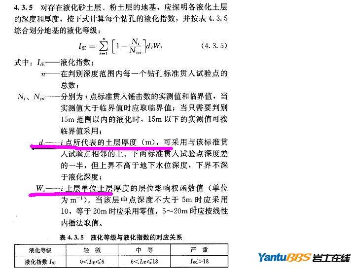

抗规4.3.5中di和wi如何取值,很困惑?
完全不知道怎么取值,看了真题,还是不懂,请大侠指点。

主要是di的求法,李向阳的书中讲的和规范不一样,一层土中有三个点以上的没有讲。

正好复习到这里,相同疑惑。二楼解答相当好。多谢
