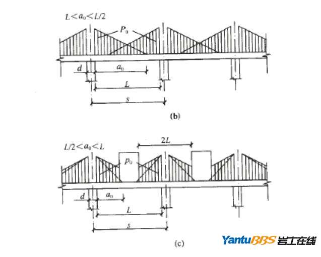

今天复习《建筑桩基技术规范》(JGJ94-2008)看到我的书中P207图中有这样一段式子:L<ao<L/2.感觉数学上说不通,因而在论坛下载了电子版对照(在此感谢论坛),发现是符号错误,应该是大于号。不知道是不是自己的规范是盗版,但是书的防伪什么都有 啊!细思极恐,快看完了,不知道前面有木有错的!小弟现在野外,无法对照其他纸质规范。敢问诸位的规范是在怎么写的呢?是否有相同错误?谢谢!

同意楼主说法,p207图G.0.1b左侧的标注不成立。本人也没有找到关于这个问题的勘误。

应该是规范不对啊!感觉还是电子版的正确。

嗯,感觉规范印刷有误。

这个还费思量,如果是大于,那和(c)不是一样啊

纸质版和电子版都是如上图所示,没发现不一致!
